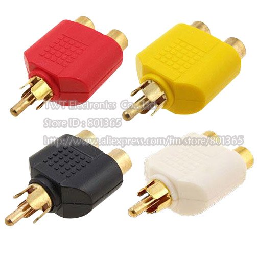

Tình hình là em đang định đấu thêm 1 amply (thực là bộ loa vệ tinh creative 4.1 cũ) thêm các vị trí ngoài phòng. Nhưng đầu CD chỉ có 2 cổng out ( L & R) cho audio.
Nay muốn hỏi ngoài thị trường có bán jack hoa sen 1 ra 2 ko ạ? Như vậy tín hiệu âm thanh out từ CD mới tách 2 nhánh song song cho 2 cái amply.

Được chứ Đông, mình đã từng sử dụng 1 đầu DVD chia 2 đường âm thanh:
1. Vào TV.
2. Vào bộ dàn, nghe nhạc, xem phim.
Khi sử dụng âm thanh, điều chỉnh âm lượng ở TV hoặc bộ dàn độc lập với nhau.
Cần mua 1 bộ đầu chia Jack hoa sen 1 đầu ra 2 hoặc bộ dây AV 1 đầu ra 2 đầu (chỗ bán thiết bị âm thanh, loa đài, ... ) đều có.
Dây đó hình như thế này:
Hoặc Jack cắm:

Theo em không nên mua bộ chia, như vậy sẽ bị suy hao tín hiệu, nếu bộ chia tốt thì cũng rất đắt. Bác nên mua 2 sợi chia 1 ra 2 ngon ngon chút sẽ ổn hơn nhưng lại khó kiếm hơn hộp chuyển. Nếu thấy cần đồ ngon thì bác vào shop Dũng Audio trong VNAV đặt là có ạ.
Vậy dây chia như bác Chuyên nói là ok đúng ko ạ?
