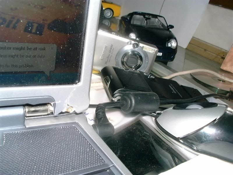

Em vô ý làm rơi em yêu từ độ cao nửa mét xuống sàn nhà...kết quả em nó thế nì....
Giờ em nó bị bệnh roài, cắm điện thì chạy, còn rút ra thì tắt ngóm...Còn 1 cái bệnh nữa là màn hình xuất hiện 1 đường dọc màu vàng, bát kể lúc nào kể cả lúc khởi động cũng thấy cả...Giờ em phải làm sao ạ?các bác giúp em, em buồn nó quá...

khong biết nói gì hơn, ngoài chia buồn và thông báo cuẩn bị tốn tiền cho em nó.
+ vấn đề về nguồn, có thể do bị rớt nên chỗ tiếp xúc pin không òn được tốt nữa, cái này cân chỉnh chút xíu xem thế nào
+ màng LCD đã bị ảnh hưởng lớn,=> hư rồi, cái sọc vàng nó nói lên tất cả, chuẩn bị tốn khoảng 150$ cho cái dzụ màng hình.

theo hình chụp đưa lên thì ngay chỗ rớt và bị nứt là chỗ cắm nguồn nên 100% là chỗ đó bị hư (......) nên khg sạc được

những bệnh đấy chỉ mang đi viện thôi. màn lcd nghe nói sửa đc nhưng lành nhất vẫn là thay mới -> 2tr rưỡi rồi. tính sơ sơ cũng thấy đi 3 quả.

Tốt nhất là rao bán con này đi :D một là bán trọn bộ giá rẻ, hai là tháo linh kiện ra bán rời ... cứu vớt được đồng nào hay đồng đó, rồi bỏ thêm tiền mua máy mới, chứ máy te tua như vậy rồi, mà bỏ tiền ra sửa cái này cái nọ, cũng khối tiền í chứ ^^

Vỏ này chắc phải thay luôn, chứ bị vỡ rồi mà sơn lại thì ẹ lắm :D
Em nghĩ cứ sơn lại đi bác. Sửa màn hình lại. Còn cái nguồn chắc là dễ mà.

em vừa thay sợi cáp LCD, màn hình bình thường rồi...
nhưng pin thì ko sạc được...bung ra xem thì cái chấu cắm hàn trên main ấy, bị gãy 1 chân...em đem ra tiệm thì nó bảo gãy chân sạc, mà kiếm cái jack khác thì ko có...hic...
em nó từ laptop thành desktop roài....giờ cắm điện mới xài được.Các bác có biết chỗ sửa laptop nào nó sửa trước mặt cho mình được xem ko các bác?Em có nghe bác nào nói mà em search lại ko có.Xin cám ơn các bác...
Còn bán thì chắc là ko được ạ,cái này nhỏ bạn thân nhất của em trước khi đi định cư tặng em.Mà nó cũng ko yếu gì lắm...pen M 2ghz,2mb cache,ram 1gb,VGA rời 128 Ati radeon 9700

Máy của bác là máy gì mà độc ghê vậy ? Nhìn cái ảnh bác chụp không tài nào đoán được model gì. Khi rơi bác có làm rơi cả luôn cục pin không ? Ko loại chừng cục pin của bác hỏng đấy. Nó rơi nên làm các mạch bên trong bị vỡ, bác nên coi lại cục pin xem sao.
