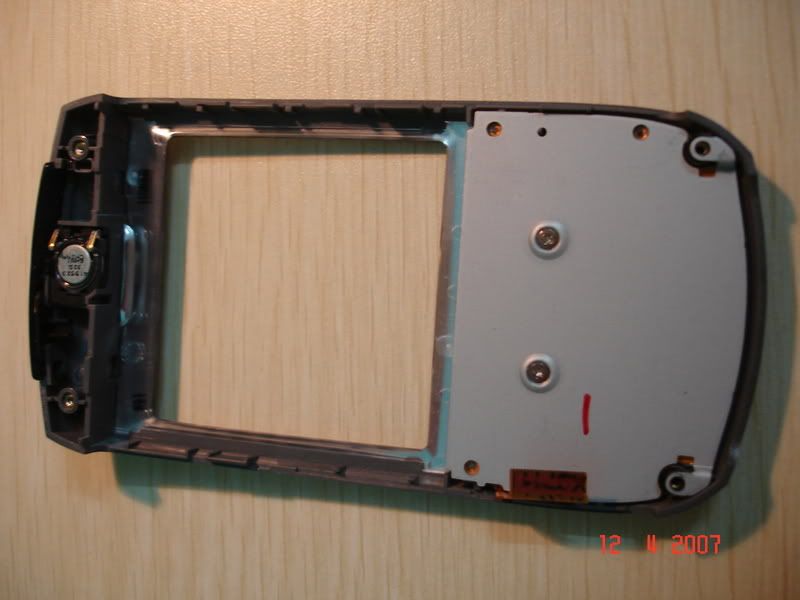

3. Bây giờ khéo léo luồn móng tay or dụng cụ là miếng nhựa mỏng vào dọc theo khe ở sườn máy lựa tách 2 lớp vỏ ra, lưu ý đừng làm mạnh tay quá kẻo gẫy mất 6 cái lẫy nhựa.
Sau khi tách rời 2 phần vỏ ra bạn sẽ thấy vỏ mặt sau tháo ra như hình dưới.
