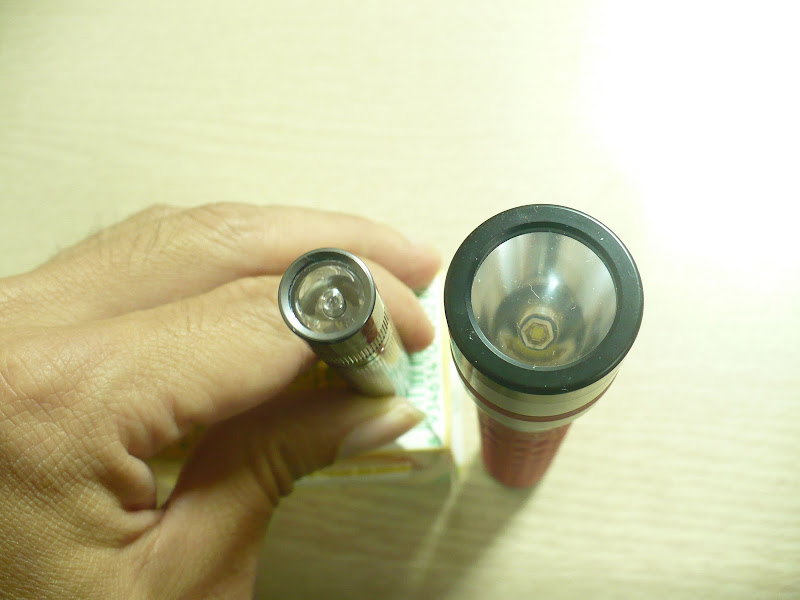

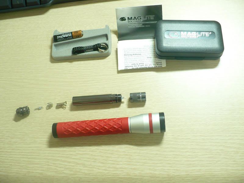

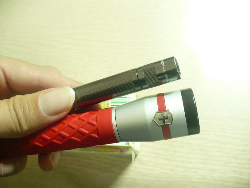

Maglite và Victorinox là 2 thương hiệu nổi tiếng, sau đây là sự so sánh (hơi khập khiễng): 1 em Solitaire 1AA(bé tí, 1 pin đũa) và 1 em Victorinox 2 AA ( 2 pin tiểu).
Solitaire đi kèm có hộp nhựa, pin đũa, móc đeo, sách hướng dẫn và bóng đèn xơ cua. Nói chung chỉn chủ
Em Solitaire em đã tháo tung ra, nhưng thiếu tí đồ để tháo nốt, đành chịu vậy - các bác tham khảo ở trên để lấy thêm thông tin về cấu tạo maglite:
Bóng Solitaire tròn, bóng đỏ, công suất nhỏ, ko phải led:
Đàu đèn khắc chìm, sắc nét, bên trong nó còn có vài bộ phận, em ko có đồ cạy ra:
Nắp sau có móc để xâu dây:
Song hành cùng Victorinox:
Và cuối cùng, chắc là vì đèn pin móc vào chìa khóa nên ánh sáng của Solitaire khá yếu (tiết kiệm pin?!) và xấu, chắc chỉ để soi lỗ khóa, soi gậm giường hoặc soi bình xăng xe là ổn:
