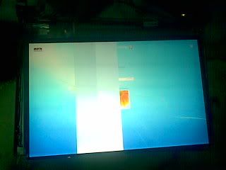

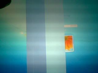

Tình hình là em LCD LED XPS M1330 của mình bị tình trạng như sau:
Ban đầu tình trạng nhẹ, lấy tay ấn vô màn hình, vào khu vực gần chữ DELL, phía dưới LCD thì nó hết....càng về sau càng nặng, không khắc phục được.
Vừa rồi có tháo LCD ra kiểm tra, hình như con IC của bo mạch gắn với LCD bị trục trặc hay sao đó,nên gây ra hiện tượng trên...
Mình không biết có khắc phục được không (thay bo mạch nói trên) hay là phải thay LCD mới....^^ Hichic
post lên đây mong mọi người giúp đỡ...thanz

Dear bạn!
LCD của bạn bị sọc panel rồi ạh (hiện lỗi này chỉ có cách thay LCD là Ok ạh)
Dòng dell 1330 LCD led này rất hiếm ạh?
Máy bạn nếu còn BH liên hệ BH gấp nhé.

Là lại panel được bạn ạ. Nhưng xác xuất 50/50. Bạn nên chuẩn bị tinh thần thay Panel mới.
Panel Led bác ạh, dòng led 1330 của dell rất mỏng và giá rất cao...
bác liên hệ BH nếu được là Ok nhất.

tớ phải thay lcd mới ar...gần bằng con máy mới rồi còn gì...
LCD Led dell 1330 dùng chung với dòng Sony SZ 13'3 và hay dùng hàng panel Toshiba (made in Japan) nên nói thật giá rất cao tầm gần 470usd :-t
Đúng là bỏ ra số tiền để thay LCD thì quá phí nên anh suy nghĩ là thay hay dùng hàng cũ nhé
Thân

dùng hàng cũ là sao vậy Dương?nếu có hàng cũ thì hay quá...
luckit
Đã chắc là panel ? Kiểm tra dây kết nối tín hiệu từ board lên panel xem. Lỏng hoặc hư dây cũng gây ra lỗi trên, lâu ngày không sửa thì thay panel là điều sớm muộn thôi.
