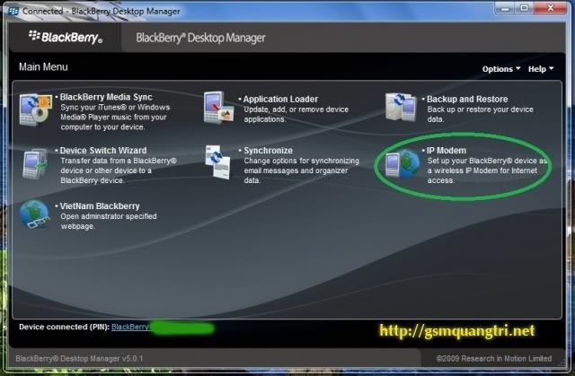

Cài xong, mở BDM sẽ thấy so với các bản trước nó có thêm một biểu tượng IP Modem như sau:
Cắm BB vào, chờ nó nhận xong thì bấm vào IP modem.

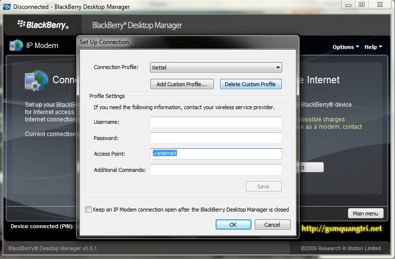

Nhấn vào Configure ở bên trái, xuất hiện cái Setup Connection, cái này để thiết lập kết nối:
Nhấn Add Custom Profile rồi khai báo cấu hình Profile setting cho phù hợp với mạng đang sử dụng, mình đang dùng Mobifone nên thông số sẽ là:
User name và pass:
Username: mms
Password: mms
Nếu là Vinaphone, cũng tương tự Mobifone:
Username: mms
Password: mms
Viettel: Để trống.
Access point:
Mobiphone: m-wap
Vinaphone: m3-world
Viettel: v-internet
Note: Không dánh dấu vào mục "Keep an IP Modem connection open affter the BDM is closed"
Khai báo xong đúng những thông số trên thì chọn OK.

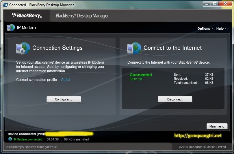

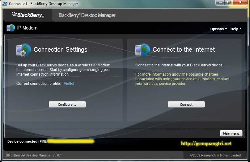

Quay trở lại giao diện chính của IP Modem. bên cửa sổ phải Connect to the Internet chọn Connect và... ale, vào Internet nhé
Những thông số Sent, Received, Total transmitted sẽ cho biết dung lượng GPRS mà chúng ta đã sử dụng.
