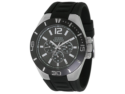

Tình hình là em có mua 1 con Guess bên nước ngoài gửi về
Đây là hình em nó
Em nó chắc tên là Water Pro
Vừa rồi hôm t5 đi mưa dữ quá mà quên tháo em nó ra bây h mặt kính em nó hơi nước tùm lum, nhìn khó chịu quá
bác nào tư vấn dùm em làm sao sửa, và nếu có sửa thì chỗ nào uy tín + fee sửa cho vụ này thường là bao nhiêu ?
Thanks các bác trước

em nó ghi là không vào nước ở độ sâu 100m mà tại xài hơi bất cẩn để rớt nên chắc không khí lọt vào được
mình muốn tìm chỗ nào sửa cho uy tín để có gì kiểm tra luôn xem có hư phần nào ko sửa gọn 1 lần

Chính xác là đồng hồ của bạn đã bị hở, nguyên nhân như bạn nói có thể do đánh rơi nên nó bị vênh chỗ nào đấy nên không khí (hơi nước) thâm nhập vào gây nên hiện tượng trên. (Chất lượng đồng hồ như thế là kém) :D
Hôm nay tôi cũng cố tìm nhà phân phối chính thức hoặc trung tâm bảo hành giúp bạn nhưng rất tiếc tìm không ra. Tôi nghĩ mang ra thợ thì họ sẽ mở đồng hồ ra lau chùi và thay zoăng là xong nhưng khó cái không biết có zoăng cùng cỡ để thay hay không? Nếu dùng lại zoăng cũ bằng cách dán keo thì không nên.
Bây giờ có cách thế này: Đồng hồ của bạn chưa hỏng, chỉ bị hơi nước thôi nên cũng dễ xử lý:
- Tuyệt đối không được dùng máy sấy tóc ở nhiệt độ cao để sấy khô đồng hồ.
- Tìm một cái lọ hoặc hộp nhựa vừa phải có nắp đậy kín, mua gói chống ẩm lót dưới đáy lọ một lớp kế đó đặt đồng hồ lên, phủ thêm một lớp chống ẩm nữa lên trên và đậy kín nắp lọ khoảng 24 tiếng sẽ khô hoàn toàn. Gói chống ẩm có thể tìm mua ở các khu bán hóa chất, loại này không bán lẻ mà bán từng gói đóng sẵn có trọng lượng 1Kg giá khoảng 30.000 đồng Kg. Nếu bạn ở TP.HCM đến Chợ Kim Biên tìm mua có bán rất nhiều.
Gói chống ẩm
Đây chỉ là biện pháp tình thế, các lần sau gặp trời mưa bạn nên tháo đồng hồ ra để tránh trường hợp như trên.
Lúc nào rỗi rảnh đi chơi bạn ghé qua các Trung tâm Thương mại có các gian hàng bán đồng hồ Guess vào giả vờ xem và hỏi mua rồi hỏi họ nếu nhỡ bị hỏng thì mang đến đâu sửa hoặc bảo hành họ sẽ nói ngay thôi :D Nếu ở TP.HCM bạn có thể tới Diamond, Parkson hoặc Thương xá Tax.
Chúc vui vẻ.

Mình cũng làm cách bác , đã đem ra cho thợ sửa và sau khi chẩn bệnh, anh ấy nói do cây chỉnh ngày giờ nhẹ quá ... bình thường vặn phải nặng hơn nên có thể đó là nguyên nhân hơi nước vào được, sau khi lau chùi mình bỏ đồng hồ vào thùng gạo sáng hôm sau lấy ra thì sạch bong hơi nước, đây cũng là mẹo nhỏ mà a em có gặp trường hợp tương tự có thể áp dụng

Một con đồng hồ chịu nước Waterpro 100m thì làm sao có thể vào nước...chất lượng kém. Ngoài ra cũng không hiểu bác Lam sơn làm thế có nghĩa gì, Bác nói là cho vào hột chống ẩm...nhưng nước vào trong thì dễ mà ra thì lại khó lắm. Vâng làm theo cách của bác thì con này nếu mà là đồng hồ Quazt thì đi IC nhanh lắm, chẳng mấy chốc mà rỉ không nhìn ra bộ phận bên trong.
Tôi đeo đồng hồ đã 25 năm từ ngày còn Selko đường băng đến giờ, chỉ thấy cách hay nhất là mở đáy ra, cho vào đèn dây tóc mà sấy là nhanh nhất. Như Bác gì nói. Đấy là cách thông thường của những người dùng. Chứ còn ví dụ nước đó mà là xà phòng hay nước hồ bơi thì xin thưa, 1 ngày sau thôi...cái mặt đồng hồ và đi luôn

bác đọc không kỹ thì đọc lại, mình đã nói ở trên đồng hồ có bị rớt từ độ cao khoảng 0.8m từ mặt bàn xuống nền nhà, có thể đó là nguyên nhân gây ra hiện tượng không kín của mặt đồng hồ chứ không hẳn là do đồng hồ kém chất, bác phải biết đây là dạng đồng hồ thời trang và mình cũng không phải dân chơi đồng hồ thứ thiệt nên chỉ mua cái mình thích về mẫu mã + nghĩ guess là một thương hiệu tuy ko phải quá tiếng tăm trong giới đh nhưng cũng tin tưởng được nên mình mua
Còn cách bác Lam Sơn chỉ là hoàn toàn chính xác bởi vì sau khi lau chùi tuy mặt kính đã hết nhưng bên trong vẫn còn hơi nước có thể đọng lại, dùng hút ẩm hoặc bỏ vào thùng gạo giống mình để hút triệt để ra sau khi lau mặt kính bị dính ẩm
