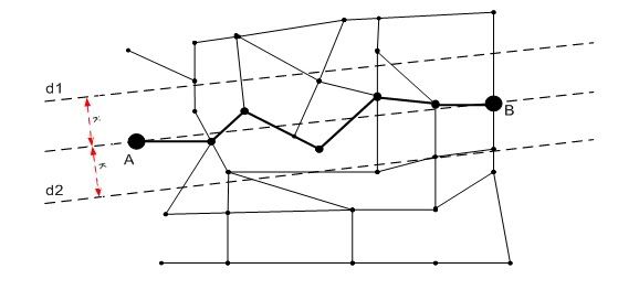

Thuật toán tìm đường em đã cải tiến rồi. Em đã cải tiến như sau :
1. Như bác nói là xét những ngã rẽ
2. Thêm giới hạn biên. Loc bot it nhat 9/10 số đỉnh cần xét. Bac xem sơ sơ cái hình thuyết minh của em chắc cũng hiểu ý tưởng của em :
3. Do em lưu trữ theo kiểu danh sách kề nên thuật toán dijkstra có độ phức tạp n*n xuống còn n (theo lý thuyết O(4*n)=O(n)). Nghe co ve vo ly nhung thuc su la vay. Bác cần em post doan code cua em lên cho bác xem
Em chưa đánh giá cụ thể nhưng con thuat toan tim duong cua em sau khi cai tien tang toc rất nhiều.

Em tính đến chuyện đó rồi. Nếu không có EF, biên k sẽ tự động tăng lên gấp đôi và tiến hành tìm kiếm lại. Nhưng em lấy biên K ban đầu bằng 1,5* trung bình cộng các độ dài các đoạn thì kết quả tìm được trên 95%. Còn lại thì sau khi mở rộng biên đến 2*2*1,5 trung bình là tìm được hết.

cái thuật toán của bác áp dụng cho phố cổ thì sẽ phát huy được tác dụng, nếu áp dụng cho cả thành phố sẽ ko phù hợp lắm. Theo mình giữ nguyên thuật toán nguyên bản của nó và thêm phần tối ưu bộ nhớ là OK rồi.
Nên nhớ thuật toán này chỉ áp dụng trong phạm vi nhỏ, càng ít point càng tốt, sau này làm cho toàn thành phố ta phải phân ra đường to đường nhỏ nên thuật toán sẽ biến đổi theo hướng khác, ở đây hướng khác nghĩa là hướng thông mình theo tư duy của con người.
