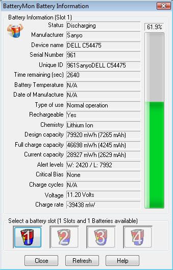

1. Passmask BatteryMon: phần mềm hiển thị thông tin về Pin.
- Địa chỉ download bản Trial: http://www.passmark.com/ftp/batmon.exe
- Tác dụng:
  • Hiển thị các thông tin cơ bản về pin: Manufacturer, Device Name, Serial Number, Date of Manufacture.
  • Hiển thị trạng thái pin: Status, Battery Temperature, Chemistry, Charger Cycles, Voltage, Charge Rate.
  • Hiển thị dung lượng Pin (Design Capacity, Full Charge Capacity, Current Capacity)
  • Hiển thị lượng Pin hiện tại của hệ thống thông qua:
    • Status Bar (Hiển thị % pin dưới dạng Bar rất tiện dụng)

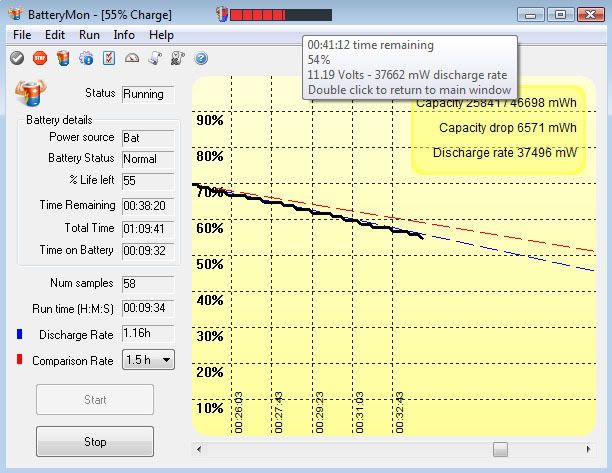

    • Graph view (Hiển thị % pin dưới dạng đồ thị, cho phép so sánh độ sụt pin với một thời lượng sử dụng nào đó)

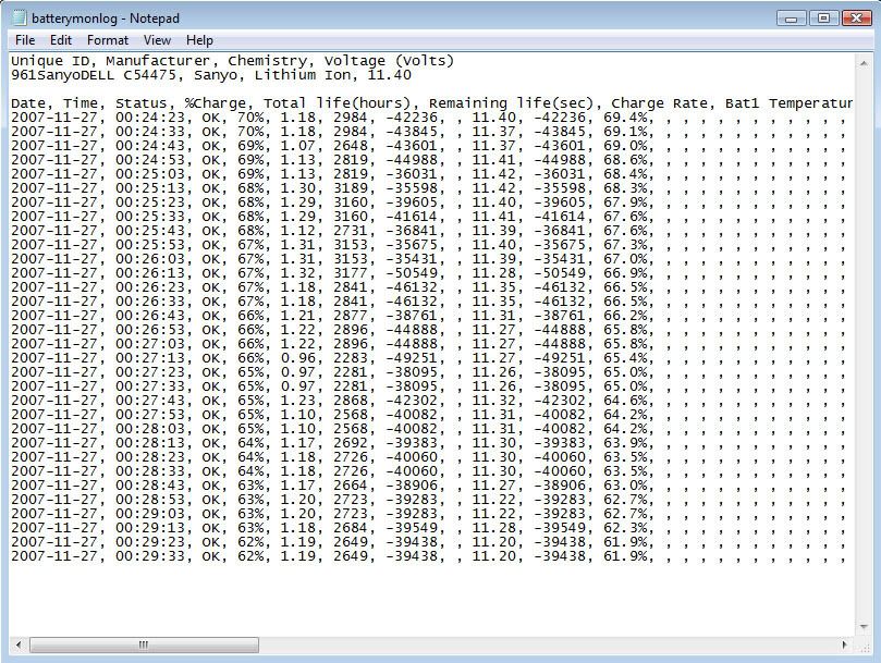

    • Log file (Hiển thị % pin chi tiết theo từng thời điểm)
    • SystemTrayIcon (Hiển thị % pin thu gọn dưới System Tray)

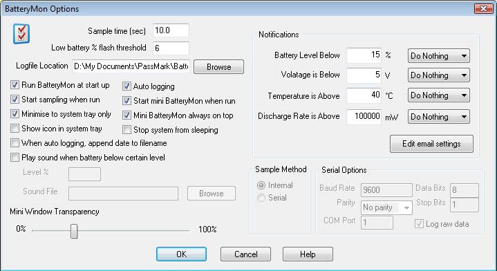

  • Chọn Edit - Configuration
  • Các tùy chọn gồm có:
    • Sample Time: thời gian lấy mẫu thử (thời gian càng ngắn thì thông tin càng chi tiết, nhưng phần mềm cũng chiếm nhiều tài nguyên của hệ thống hơn)
    • Low battery % flash threshold: % pin còn lại để phần mềm nháy báo hiệu BatteryLow
    • Logfile location: nơi phần mềm tạo và lưu logfile
    • Run BatteryMon on Startup: tùy chọn cho phép phần mềm chạy khi khởi động Windows (nên chọn)
    • Auto Logging: tự động lưu vết (nên chọn)
    • Start Sampling when Run: tự động lấy mẫu khi chạy phần mềm (nên chọn)
    • Start Mini BatteryMon when run: phần mềm chạy dưới dạng Minimize (nên chọn)
    • Minimize to systemtray only: khi chạy Minimize phần mềm không chiếm 1 khoảng trên taskbar (nên chọn)
    • Mini BatteryMon always ontop: cho phép StatusBar ontop (nên chọn)
    • Show Icon in SystemTray: hiển thị Icon ở SystemTray (nếu đã có StatusBar rồi, có lẽ không cần cái này nữa :))
    • Play sound when battery below certain level: hát 1 bài :D khi pin dưới mấy % đó (cái này em không chọn, vì đang Demo cho khách hàng mà Laptop lại hát một bài nhạc Rock thì... ốm)
  • Ngoài ra còn có một lô Notification:
    • Khi CPU dưới mấy %
    • Khi Voltage dưới mấy V
    • Khi nhiệt độ pin trên mấy độ
    • Khi pin sụt trên mấy mW
  • Thêm nữa là tính năng gửi dữ liệu qua cổng COM (cái này cho mấy bác lập trình phần cứng, em không biết xài :D)
  • Trở lại màn hình chính, chọn Start để bắt đầu lấy mẫu rồi chọn Switch to Minimode trong MenuRun
- Hình ảnh minh họa:
Hình 1: Status Bar hiển thị dung lượng pin và trạng thái chi tiết của pin - Màn hình chính hiển thị thông tin về pin - Graphview hiển thị dung lượng pin theo thời gian
Hình 2: BatteryInformation hiển thị chi tiết thông tin về pin
Hình 3: Logfile lưu lại thông tin chi tiết về quá trình nạp, xả pin theo thời gian
Hình 4: Màn hình tùy chọn của phần mềm.
