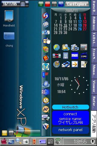

Vùng Grafiti linh họat theo sự điều khiển của bạn và đặc biệt bạn có thể tự thiết kế nó lại theo ý mình bằng ClieSkinner. Tốn một ít bộ nhớ trên thẻ, Clieskinner sẽ làm bạn bớt nhàm chán với vùng Grafiti đã quá quen thuộc.

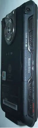

Bên eo trái của TH55 là một dọc 4 nút Capture – Đóng mở màn bảo vệ camera – Power và cuối cùng là Voice Record. Sau lưng là Camera, nút Scroll và Up/Down.

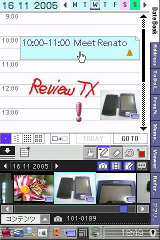

CO tích hợp trong nó Datebook, Address, ToDo, FreeNote, Memo, Viewer, Reference và Application. Đặc biệt trong Datebook và FreeNote, bạn có thể viết tay multicolor, gõ text và kéo thả hình / icon, thật ấn tượng.
