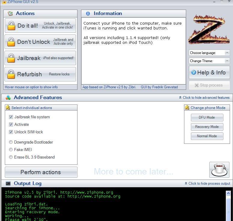

UNLOCK FW 1.1.4
Cập nhật Unlock FW 1.1.4 bằng ZiPhone 2.5​

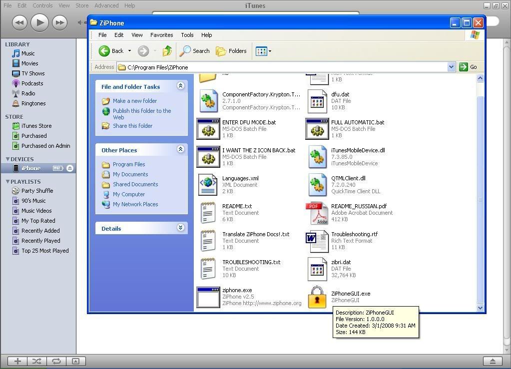

Tool ZiPhone 2.5
Chạy ZiPhoneGUI.exe để thực hiện unlock Iphone 1 cách nhanh nhất (Áp dụng cho cả BL 3.9 và BL 4.6)
ziphone -j = Jailbreak
ziphone -a = Activate
ziphone -u = Unlock (Works on both BL3.9 and BL4.6)
ziphone -e = Erase Baseband (BL 3.9 only)
ziphone -b = Downgrade Bootloader from 4.6 to 3.9, update baseband to 4.03.13 and patch the unlock.
ziphone -D: Enter DFU Mode.
ziphone -R: Enter Recovery Mode.
ziphone -N: Exit Recovery Mode (normal boot).
ziphone -C: Make coffee (checks MD5 sums on included DAT files)

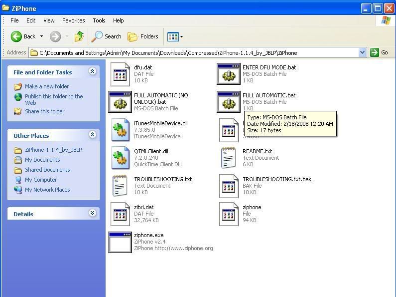

Tool Ziphone 1.1.4

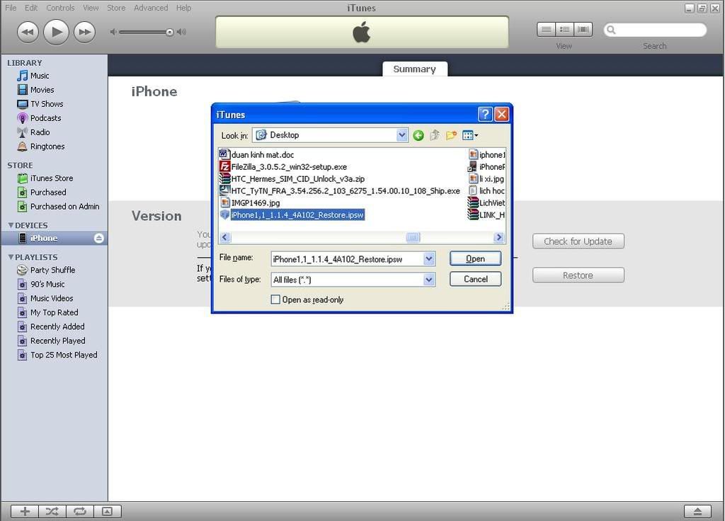

Bước 1 : Bạn tiến hành restore máy về bản FW 1.1.4

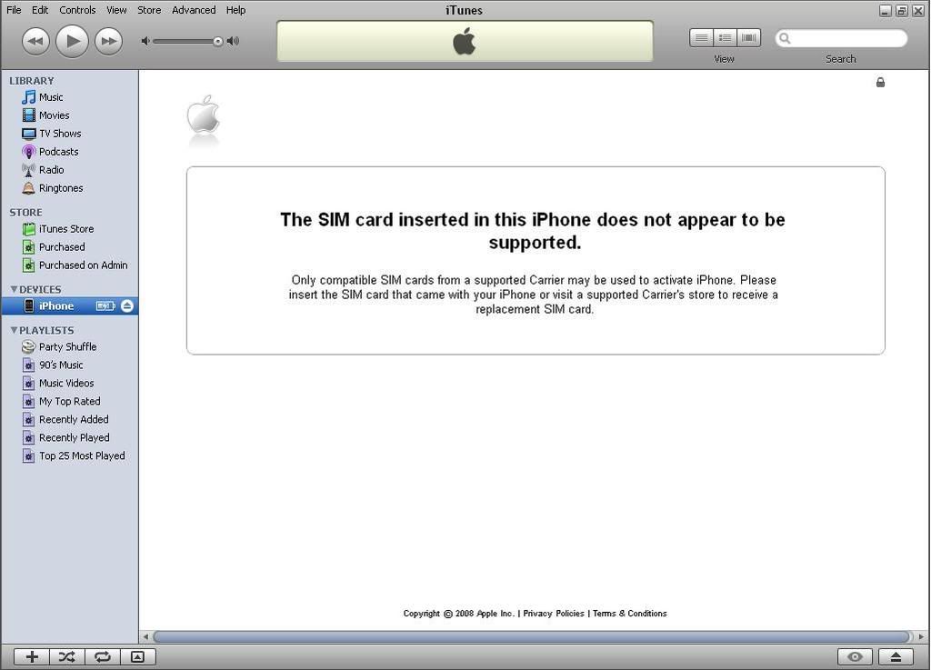

Sau khi restore máy bạn sẽ có thông báo như sau

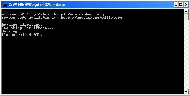

Bước 2 : Bật ZiPhone 1.1.4 và chạy FULL AUTOMATIC.bat

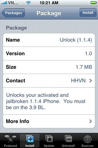

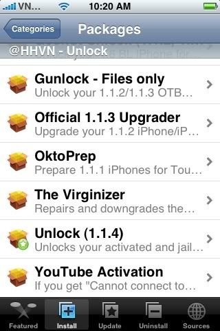

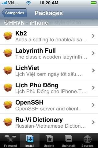

Bước 3 : Sau khi đã được jailbreak máy sẽ chuyển về màn hình chính.Vào Settings - General - Autolock - Nerver . Bạn vào Installer Add Source iphone.handheld.com.vn
Cài BSD SubSystem , OpenSSH và Unlock (1.1.4). Đợi 3 min :)

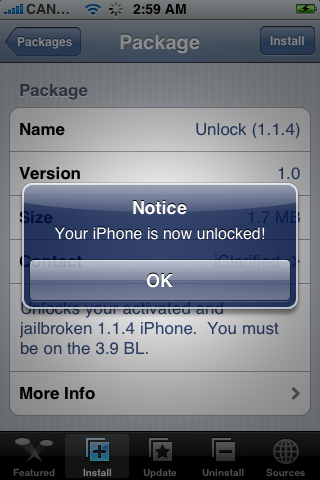

Sau 3 min bạn sẽ nhìn thấy thông báo

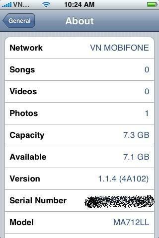

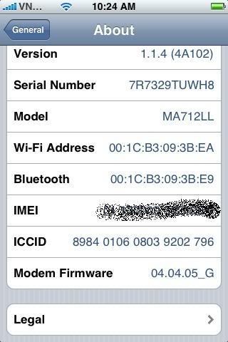

Bây giờ bạn đã có Iphone FW 1.1.4 unlocked
