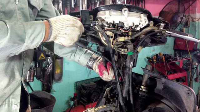

Thứ 3, Lỗi do hệ thống giảm xóc
nếu xe máy bị rung lắc chỉ khi lưu thông trên cung tuyến phố khấp khểnh sống trâu hoặc đa dạng ổ gà, bạn hãy hình dung duyên cớ trong khoảng hệ thống giảm xóc đang gặp trục trệu như:
– Cặp lò xo trước hoặc sau không đều.
– Giảm xóc trước hoặc sau đang bị kẹt.
– Giảm xóc phía trước không khiến cho việc.
– Dầu trong xi-lanh của đôi giảm xóc trước ko cùng mức.
– Ti bị cong.
cách thức khắc phục: Cần mang xe ra tiệm để sửa chữa hoặc thay mới đều cả hai bên để đảm bảo độ cân bằng.
Thứ 4, Xe máy bị rung lắc do hệ thống giảm xóc bị hỏng
Xe bị bó nhẹ ở phanh bánh trước
nếu xe máy bị rung, lắc ngay cả khi lưu thông ở tốc độ tốt, bạn hãy rà soát hệ thống phanh xe với bị bó, kẹt hay không.
có hai nguồn gốc đa dạng gây ra trạng thái phanh xe trước bị bó làm xe rung lắc. Thứ nhất là do xe đi lâu ngày, nhiều bùn bẩn, đất cát bám vào má phanh. Bạn cần sở hữu xe ra tiệm hoặc sử dụng máy lép để là sạch để khiến cho sạch bùn bẩn bám trên bánh xe, má phanh, rà cho hệ thống phanh trơn dần sẽ không còn hiện tượng rung lắc.
Trường hợp thứ hai là do ổ bị mòn, khô dầu gây bó kẹt. Để khắc phục tình trang này, bạn cần với thay mới ổ bi.
thứ 5, Phuộc xe bị hỏng
Hiện tượng rơ lỏng vòng bi tại cổ phuộc bánh trước cũng là nguyên cớ làm đầu xe bị rung lắc. Có lỗi này gặp ở xe mới, sở hữu thể do ổ bị lắp ráp sai. Còn với xe cũ thì khởi thủy do vòng bi cổ phuộc bị mòn và hoen gỉ gây bó cứng, cần được thay thế.
vòng bi tại cổ phuộc bánh trước bị lỏng là một duyên cớ khiến cho xe bị lắc
