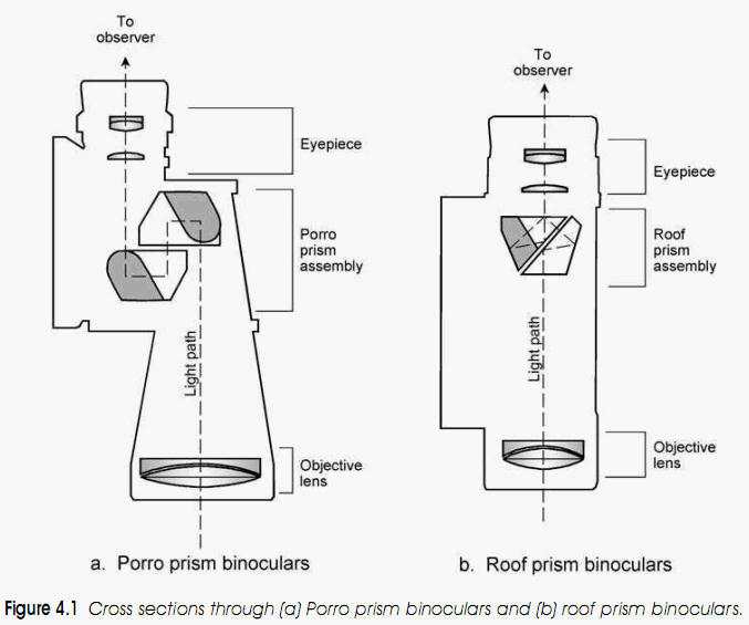

Yếu tố thứ 2 cần phải xem xét đó là hệ thống đảo chiều ảnh của ống nhòm. Các ống nhòm ngày nay thường sử dụng một trong hai hệ thống đảo ảnh sau: hệ lăng kính roof nhỏ gọn hoặc hệ lăng kính Porro "kồng kềnh" (xem hình)
http://www.mediafire.com/imgbnc.php/0f8aede1699b71bc7aaad189216f36436g.jpg
Vậy ta nên chọn loại nào trong hai thiết kế trên? Xin trả lời rằng: với cùng thông số như nhau, ống nhòm sử dụng hệ lăng kính Porro sẽ cho hình ảnh tươi sáng hơn, độ sắc nét và độ tương phản cao hơn so với ống nhòm sử dụng hệ lăng kính Roof. Tại sao ư? Hệ lăng kính Roof – vốn bắt đầu được ứng dụng phổ biến từ những năm 1960 – thực ra không phản xạ ánh sáng hiệu quả như hệ Porro. Một trong hai lăng kính trong hệ Roof cần phải được tráng kim loại (nhôm hoặc bạc) ở 1 mặt để phản xạ ánh sáng tới được thị kính, do đó một phần ánh sáng sẽ bị hấp thụ khi gặp phải lớp kim loại này, kết quả là hình ảnh trở nên tối hơn một ít. Trong khi đó, hệ lăng kính Porro chất lượng cao không cần được tráng ở bất kì mặt nào mà vẫn phản xạ gần như toàn bộ ánh sáng tới, nên sẽ cho ra hình ảnh tươi sáng hơn.
Tuy nhiên điều này không có nghĩa tất cả các ống nhòm sử dụng hệ lăng kính roof đều không đáng để mắt tới. Nhiều “ngôi sao” trong ngành công nghiệp sản xuất ống nhòm, trong đó có Zeiss và Canon, đã cho ra những sản phẩm ống nhòm dùng lăng kính roof với chất lượng hình ảnh đáng nể! Chất lượng nhất là các ống nhòm sử dụng lăng kính roof theo hệ Abbe-König, cho phép nhiều ánh sáng truyền qua hơn thiết kế kiểu Schmidt-Pechan cổ điển. Tất nhiên, bạn cũng phải bỏ nhiều tiền hơn để có được chất lượng hình ảnh tốt hơn.
